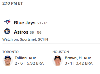

03:10 휴스턴 토론토
ERA에서도 큰 차이를 보여주고 있고
도저히 토론토 사이드로 볼 수 없는 경기입니다.
브라운은 데뷔 이후 잘 던지기 시작한
24시즌부터 홈에서 꾸준히 좋았는데,
7월 홈 3경기 등판에서 QS를 기록하지 못했고
좋은 모습을 많이 보여주지 못했기 때문에
내일 상성에서 유리한 토론토 상대로 호투가 필요한 시점으로 보입니다.
기본적인 상성 우/좌타 문제에서
브라운은 우>우에 강한 모습을 보이고 있고
토론토는 우완 등판에도 우타 중심 라인업.

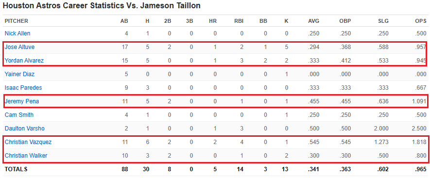

타이욘은 트레이드 이후 첫 등판이네요.
올 시즌 부진때문에
결국 컵스에서 버리는 카드로 사용했는데,
통산 휴지 상대로 피OPS .965로 부진.
최근 휴지 타선이 굉장히 좋은 위치에 있는데
여러가지 이유가 있지만 그 중 하나는 카운터 몰리기 전
공격적인 스윙을 하고 있기 때문이기도 합니다.
휴지도 우타가 많음.
그리고 좌타는 알바레즈라 딱히 걱정 없고
우타 기준으로 봤을 때
타이욘 초구 비율은
커터 35%/포심 29% 비율인데
7월 우>우 매치업에서
휴스턴 초구 커터+포심 타격 성적은 19/8안타.
시즌 전체 99/38안타
팀 BA .384로 ML 상위권입니다.
반면 타이욘의 초구 성적은
커터 피안타율 .444 / 포심 .556으로 부진.
선발 성적대로 휴지 승 봅니다.
휴스턴 승.

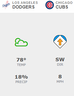

03:20 컵스 다저스
2차전 스쿠발 호투에도 패배.
아사드를 공략 못한게 변수로 작용했네요.
리글리 필드 바람이 8마일 외야로 불 예정.
(그렇게 강한 편은 아니지만)

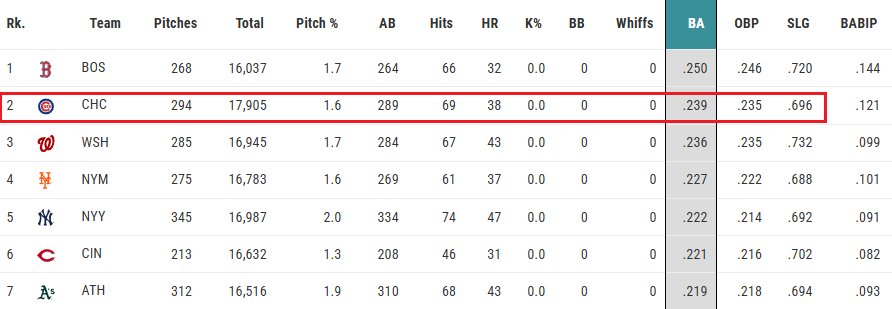

라우어도 다저스 이적 후 잘 던지고는 있지만
양팀 선발 플라이 계열이 높은 선발들이라
이름값 빼고 타격 성적만 봤을 때
좌완 pop포함 플라이 타격 성적은
컵스 ML 2위,
다저스 ML 22위.
시즌 전체 성적이며
7월부터 현재까지도 동일한 맥락입니다.
컵스 5위/다저스 20위.
다저스 연패 구간이라,,
웬만하면 다저스 반대로 꺾고 싶지 않지만
객관적으로 봤을 때 컵스가 유리해 보입니다.
홀/짝 동전 뒤집기 경기라
누가 이겨도 이변은 아니라고 생각됩니다.
컵스 승.
